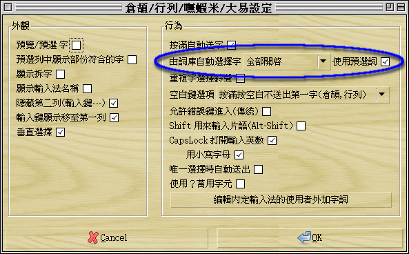

感謝eliu兄辛勞!pre24已經可以讓聯想詞跟從「垂直選擇」的設定了~
另外,提醒大家,gtab聯想詞要開啟「自動選字功能」並勾選「使用預選詞」才能使用。補張設定圖,希望對設定不熟悉的朋友有幫助:

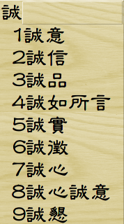

最新的可以按 ctrl & 放開的方式選預選詞,不過發現 ctrl 按起來有點不方便,太遠了,所以我還是用 Shift
Promote 0 Bookmark 02011-03-03quote

打"台灣"這兩個字,便會出現預選詞,
台灣的大易輸入碼
;o x1tb
然後你試試看你能不能選到所有出現的預選詞,反覆的打台灣這兩個字,就可以一一的測試其它的預選詞選不到的問題了
呵~我也是不會大易輸入法的,所以我只問到了  台灣  這兩個字的大易輸入碼
麻煩您了,謝謝
19
Promote 0 Bookmark 02011-04-14quote
因為目前是選字優先,所以按 shift 會先選字,所以沒辦法用來選預選詞。這時請按 ctrl 放開,然後去選預選詞。
