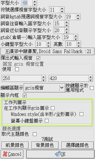

eliu兄好:
不知道eliu兄在有空時是否願意考慮新增一個選項,
讓使用者可以在tray上多一個螢幕小鍵盤的icon來點擊執行gcin-kbm-toggle?
如果eliu兄需要一個小鍵盤的圖示,可以考慮gnome內建的圖示:
/usr/share/icons/gnome/48x48/devices/keyboard.png
不過不知道會不會和scim和ibus撞圖...
如果短期內還找不到適用的圖示,小弟在此提供了2個不同尺寸的圖示可先應急:
感謝~~~
需求緣由說明:
會有這個需求還是因為使用平板電腦的緣故。
在平板電腦上大量輸出中文時,相當依賴gcin的小鍵盤,
但是小鍵盤又很容易擋到目前正在執行的視窗,一擋到視窗就得要關掉,
所以經常執行gcin-kbm-toggle開開關關的頻率相當高。
然而在平板電腦上利用觸控筆在gcin icon按「右鍵 」並點「小鍵盤」,老實說真的是「既麻煩又不順手」,
因為:
(1)需要對得準,不然還沒點右鍵前游標就跑掉是不行的。
(2)右鍵在觸控筆的筆桿上,按的時候筆桿不能動,不然游標會從icon上面跑掉。
(3)選單出來之後,還要再點「小鍵盤」這3個字一下
為了叫小鍵盤出來或關掉,至少需要花上述3個步驟,操作效率上遠遠不及「按一下icon就開啟或關閉」,
所以小弟還會想要請求多增加一個tray icon。

由於全半形的icon很少用,而且可以用 shift-space 切換
做成選項看是要切換全半形 or 小鍵盤?

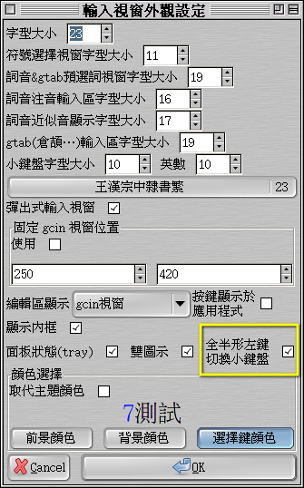

因為是選項,所以不會有人受到影響,不是每個人都在用平板電腦 Laughing
對,目前有平板的人已是少數,在平板上使用gcin的人不知道多不多。
有件事想請教eliu兄的是:
如果把「滑鼠左鍵點第2個icon」的功能設成「開啟/關閉小鍵盤」,
那「第2個icon」要維持原先的「半形/全形icon」嗎?還是換成「小鍵盤icon」?
雖然換成「小鍵盤icon」在使用上比較直覺,但我個人比較傾向維持「第2個icon」顯示原先的「半形/全形icon」,
因為「小鍵盤icon」除了告訴使用者「點這裡會開啟小鍵盤」之外,沒什麼其他作用,
不如維持原來的「半形/全形icon」來告知使用者目前輸入法的全形半形狀態,這樣比較實用。
另外,如果把「滑鼠左鍵點第2個icon」的功能設成「開啟/關閉小鍵盤」時,
仍維持「第2個icon」顯示原先的「半形/全形icon」的話,
在「滑鼠右鍵點第2個icon」的選單裡多增加一個「切換半形/全形」,
也許對某些想用滑鼠或觸控筆來切換半形/全形的人比較實用?
感謝~
Promote 0 Bookmark 02011-03-27quote
內定還是切換半形/全形,有去設定的人才改成是開啟關閉小鍵盤,所以基本上一般的使用者不需要設定。所以我覺得不需要多一個 menu item

感謝eliu兄辛勞,1.6.1-pre5起就可以設定由「全形/半形圖示」來開啟或關閉小鍵盤了~
