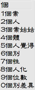

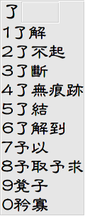

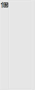

拆字「個」和「了」時,如果按esc想取消預選詞清單,會發現清單是清空了,但是所佔的空白畫面還在。
以五四三倉頡為例:
案例1:
拆「個」(owr )
接著按Esc之後,畫面變成這樣:

拆「了」(nn )
接著按Esc之後,畫面變成這樣:
