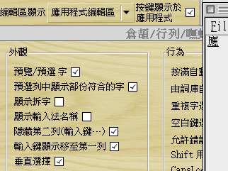

eliu兄好:
感謝coolcd在聊天室裡的報告,
測試之下,發現一旦勾選「外觀設定」裡的「按鍵顯示在應用程式」時,gtab預選詞就出不來,
不知道hansioux無法使用預選詞是不是就是遇到這個情形?
得麻煩您有空再處理了,感恩~ 辛苦了~

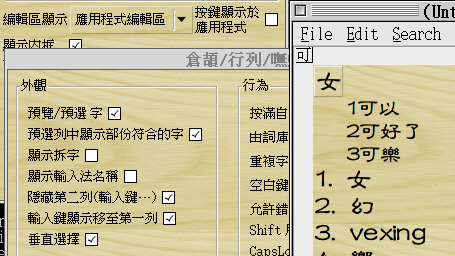

測試 1.6.0.pre3 on archlinux,「外觀顯示」中的「編輯區顯示」與「按鍵顯示於應用程式」
不勾選「按鍵顯示於應用程式」
  • 如選「gcin 視窗 」,可重現上面 winlin 回報過的問題(按 shift 選詞後,gcin 視窗會消失,按任意輸入鍵會再顯示),看來似乎是要有相應的預選詞時,gcin 視窗才會出現。而且我發現,在用行列時,如果用數字選字,無法出現預選詞,gcin 視窗會消失。譬如:想輸入「台灣人」,輸入「灣」時,如果按 1 快選,就不會出現預選詞,但如果打完 cxyg 後按空白鍵上字,就可以出現預選詞。還有就是,選詞後,字還留在編輯區,印象中以前選詞後,字好像會輸入到應用程式?不知道是 bug 還是故意的?
  • 如選「應用程式編輯區」,編輯區不會顯示在應用程式,仍然顯示在 gcin 視窗,選詞問題同上。
  • 如選「同時顯示」,編輯區不會顯示在應用程式,仍然顯示在 gcin 視窗,選詞問題同上。
勾選「按鍵顯示於應用程式」
  • 如選「應用程式編輯區」,按鍵不會顯示於應用程式。用行列輸入第一個字後按空白鍵,編輯區會消失,再輸入第二字第一碼時,編輯區才出現。選詞問題同前。
  • 如選「同時顯示」,按鍵不會顯示於應用程式,也不會顯示在 gcin 視窗。其他情形同上。

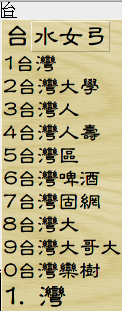

關閉「預覽/預選 字」以及「預選列中顯示部份符合的字」
我是用gtab 拼音測試的,輸入TAI2 W,這時候選7應改可以選到,1234 是沒辦法選的,因為1234 是選擇鍵。
Promote 0 Bookmark 02011-03-13quote

打完一個字之後,通常預選詞就會出來了,但是按下數字之後,gcin的反應有時不太一樣,
有時是出現「曰」,有時還會出現其他拆碼,有時則是倒退一個拆碼,
以五四三倉頡為例,拆「hov v」之後,出現預選詞清單,這時按1或2,都會倒退一個拆碼:

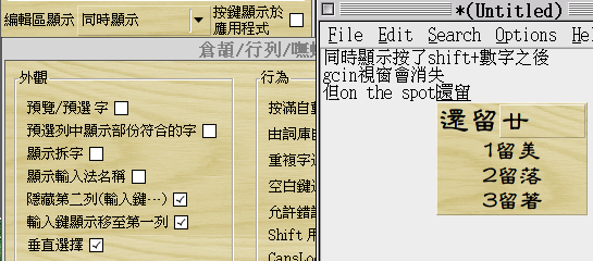

不過,依據coolcd剛剛在聊天室裡頭回報的問題,整理一下,發現有一個狀況:
gcin設定→外觀→編輯區顯示,選「應用程式編輯區」時,
在這樣的設定下,使用xim 的程式中(如:madedit),
在按「數字」或「shift+數字」輸出預選詞到緩衝區之後,
gtab緩衝區會被隱藏起來,要繼續拆碼,gtab緩衝區才會重新出現。

感謝 winlin 不厭其煩的幫忙和老大的指點
原來豬頭我自己從原始碼編譯 gcin,沒有設好 im-gcin.so 的位置
所以一直是使用 xim
無法 on-the-spot (也就是「編輯區顯示在應用程式」)
解決辦法是
將 im-gcin.so 複製到執行 gtk-query-immodules-2.0 顯示的 immodule 位置
然後 su -; cd /etc/gtk-2.0; gtk-query-immodules-2.0 > gtk.immodules
重新登入即可
