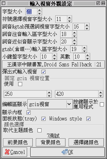

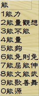

eliu兄好:
gtab預選詞的清單若太長時,可能會佔很大的畫面而卡到螢幕邊界,造成gcin視窗跳動。
這個時候若能夠把gtab預選詞的字型變小(像詞音一樣),就可以比較減少這個問題的發生率。
請eliu兄有空時再考慮看願不願意加入這個功能,
如果不方便也沒關係,感謝~
Promote 0 Bookmark 02011-03-10quote
感謝eliu兄!
1.6.0-pre2已新增此項功能!不管有沒有設成「垂直選擇」都相當好用!比先前不佔空間了!
有需要的朋友,
請到下列地方更改下列設定值:gcin設定→外觀設定→詞音&gtab預選詞視窗字型大小
hansioux
Promote 0 Bookmark 02011-03-11quote

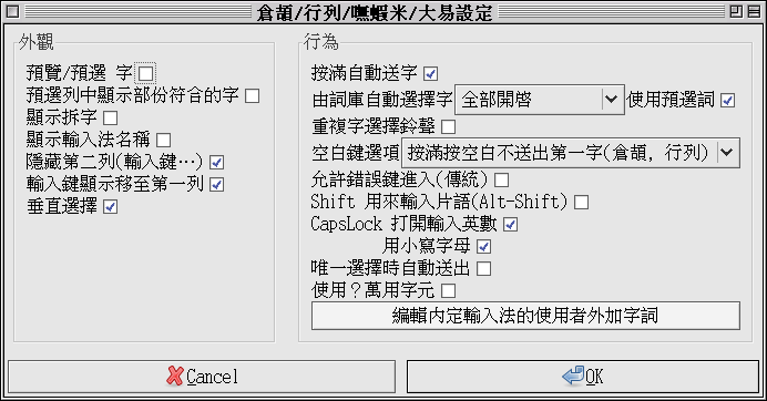

winlin ,不知道你願不願意分享一下目前你 gtab 預選字相關設定的抓圖。
我試著照你之箭抓的圖去設定,但是都沒有預選字的效果。
感謝

還是不行。沒有跑出預選字提示。也許只有倉頡可以?因為我是用蝦米的...
Promote 0 Bookmark 02011-03-13quote
hansioux
請把空白鍵選項改成「倉頡、行列」
還是一樣....
我的原始 .cin 檔裡有:
%selkey 1234567890
但是沒有 %endkey

hansioux:
gcin版本是?
如果是1.6.0-pre3之前的版本,勾選「外觀設定」裡的「按鍵顯示在應用程式」時,gtab預選詞就出不來。

目前是用 1.6.0-pre2 ,選項選成和上面的圖一模一樣,但是仍然沒有達到預選功能。

hansioux:
如果不嫌麻煩的話,
可以考慮把「外觀設定」和「倉頡/大易/嘸蝦米/行列設定」這2張設定的圖貼上來看看,
如果可以的話,把~/.gcin/config打包一份放上來讓其他人幫忙試試。
