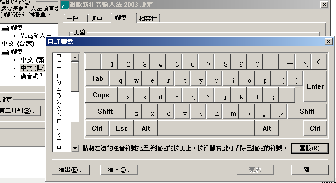

我使用Dvorak 許氏鍵盤,因為音調ˇ (f) , ˋ (j),不在中間那一排鍵盤上。
想修改hsu.kbm,
把 ˇ 從 f 設定成 u
把 ˋ 從 j 設定成 t
是否可幫忙轉檔,謝謝!
Promote 0 Bookmark 02017-04-16quote
magicbe.tw
附件。我沒試過。我猜很可能改了,某些字就沒辦法輸入。
謝謝您,已確定有字無法輸入。
magicbe.tw
15
Promote 0 Bookmark 02017-04-17quote
不好意思,再幫忙轉檔,謝謝。
這次更改的部份是
ㄛ設定在 p
ˇ設定在 h
ˋ 設定在 t
有事先用新注音自訂鍵盤測試過,應該不會有出不了字的情況。
hsu-dv.kbmsrcg [img]#1[/img]如附檔。
再麻煩您了,謝謝!
