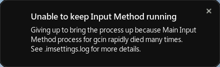

原先在 Fedora 13 上使用內建的 gcin 1.4.6 好一陣子,倒也相安無事。但今天在 Fedora 13 (x86_64) 上面將所有套件一次更新到最新版,也包含了 gcin 1.5.1-1.fc13.rpm,結果每次登入後必定出現這個畫面:
不知是否有朋友們遇到和我一樣的問題?

IM-Settings-Daemon[6448]: CRITICAL **: Giving up to bring the process up because Main Input Method process for gcin rapidly died many times. See .imsettings.log for more details.
