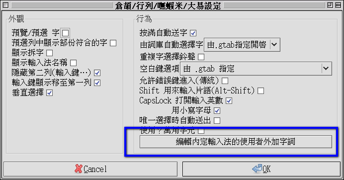

安裝方法:
把下載的gtab檔改好檔名放到~/.gcin裡,以取代目前某個輸入法,即可使用。(例如:把vocabulary.gtab 改名為cj.gtab放到~/.gcin的話,即是替代原先倉頡輸入法的位置,放好後按Ctrl+Alt+1或按Ctrl+shift到該輸入法即可啟動 使用)。

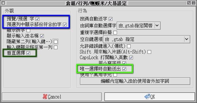

建議要開下面左邊二個預覽的選項會比較好用,為避免候選字清單太長,建議要開「垂直選擇」,
另外,若勾選右下方「唯一選擇時自動送出」應該也會比較方便些:

搭配自動選字真的不好用,如果把自動選字關掉,好像稍微好一些。
把「預覽/預選字」& [預選列顯示部分符合的字」也打開。
Promote 0 Bookmark 02010-06-26quote

感謝eliu兄說明和提議:
可能把「唯一選擇時自動送出」打開可能會比較好用。
搭配自動選字真的不好用,如果把自動選字關掉,好像稍微好一些。把「預覽/預選字」& [預選列顯示部分符合的字」也打開。
已在第一篇的說明中建議使用者了。 大笑
