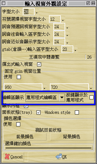

eliu兄:
小弟整理了一下想法簡述如下:
小弟的顯示設定選用「應用程式編輯區」,但不勾選「按鍵顯示於應用程式」,如下圖↓
這樣的設定下,詞音的顯示維持正常(緩衝區用on the spot,組字區用on the spot):
但同樣的設定下,gtab會強迫使用「按鍵顯示於應用程式」,而且會變成「同時顯示」(組字區和緩衝區都出現):
(照理說,這樣的設定下,應該是像詞音那樣才是對的)
以上回報,eliu兄若覺得有問題再改,感謝~

eliu兄:
小弟整理了一下想法簡述如下:
