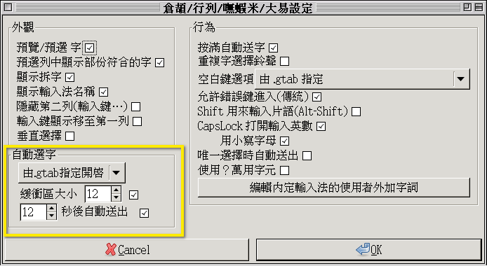

如果要新增選項,右側版面可能會有點擠,可以參考下面排版方式:
以上供作新功能的參考,eliu兄若覺得OK再加入,感謝,辛苦了 ~
