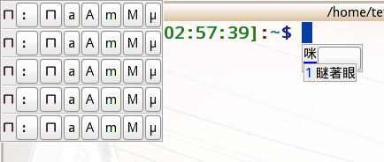

  1. 詞音的『查詢同音字』功能好像壞掉了。如附圖。

【同音字查詢】 已經好了,但繼續 anthy 的問題。
