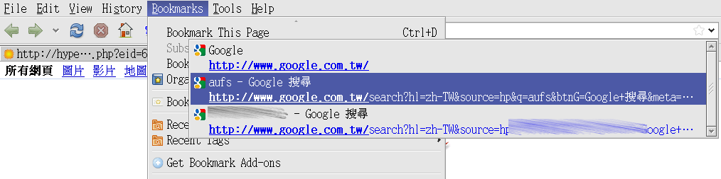

eliu兄:
發現目前的gcin會對firefox的網址列和選單造成干擾,
先用滑鼠點網址列,如果網址列本來就有字,這時網址列會自動下拉(如果沒裝gcin就不會),
這時按ESC把下拉的網址列取消,再以滑鼠點firefox工作列上的Bookmarks選單,
會發現Bookmarks選單和網址內的內容同時pop out!
而且按Esc都關不掉...
我試過,這個問題在沒有裝gcin的狀況下完全不存在。
ubuntu.tw有人提過這個問題,我忘了連結了,歹勢...,
這個問題需要您的修正,感謝,辛苦了 ~
