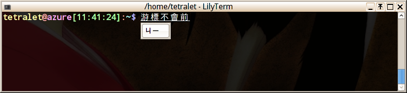

回報一個怪問題:
在 vte based 的 X Terminal Emulator 下,像是 Gnome-Terminal、LilyTerm、RoxTerm 或 Evilvte 下,切換到詞音或倉五四三時,在輸入時遊標不會前進。如附圖:
如果是在最下一行輸入的話,GCIN 的輸入視窗會擋到候選視窗,很不方便。
但若是倉三的話則無此問題,但已確認不是我那個 vte patch 的問題 XD
但問了一下好像就我一個人這樣... 好怪。

那目前暫時的解決方案就只有關掉 OnTheSpot 了。
