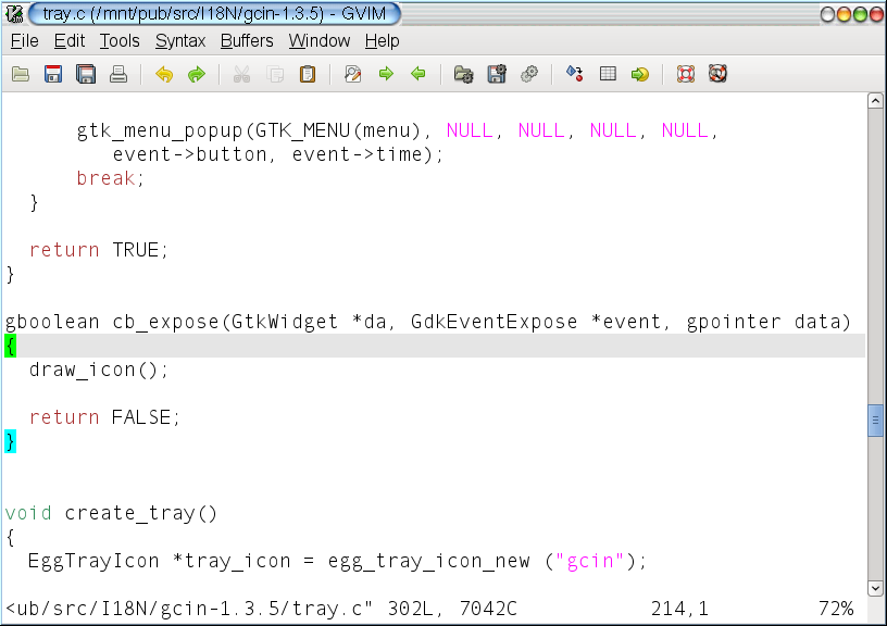

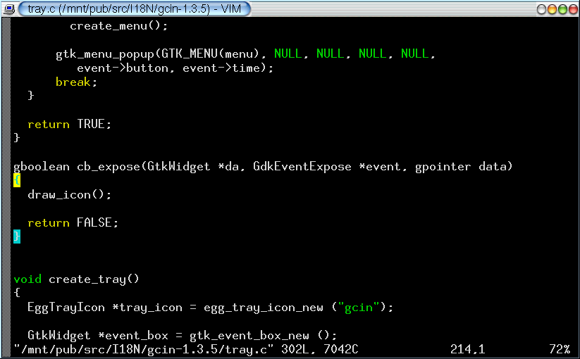

這個好像是設定的問題?我提供兩張圖,一個是在 xterm,一個是在 gvim。
Promote 0 Bookmark 02007-11-22quote
忘了寫上設定: $HOME/.vimrc
set cursorline
set showmatch
不知道是不是要這種效果?
