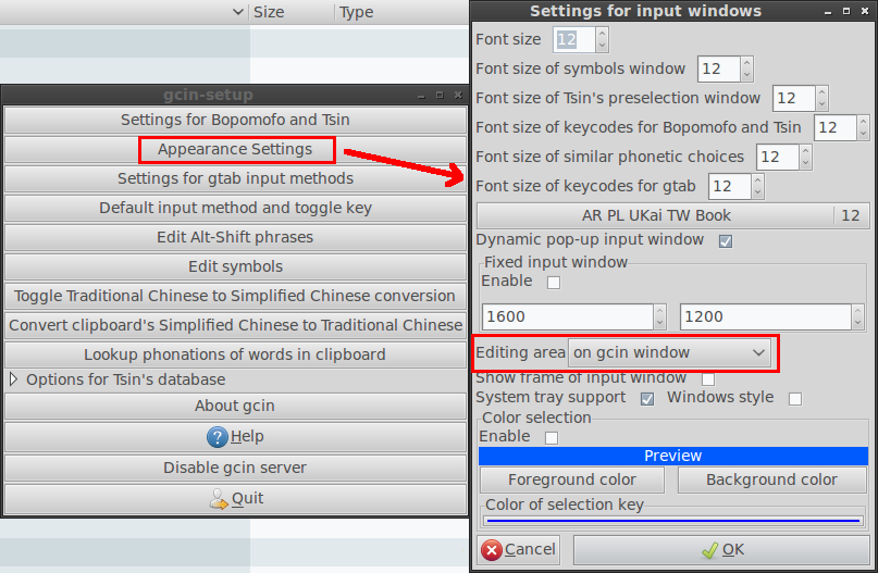

因為我發現無法切換的情形往往出現在輸入法彈出視窗

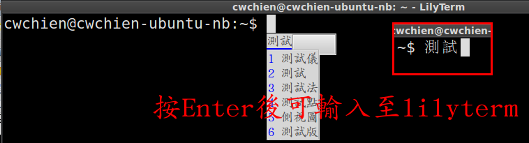

於是試著修改外觀設定,試到最後發現,若我將編輯區的選項設為 gcin 視窗而非應用程式視窗
再開 lilyterm,打字時中文會先出現在 gcin 視窗,輸入完畢後用 Enter 將其推到 lilyterm 裡是 OK 的

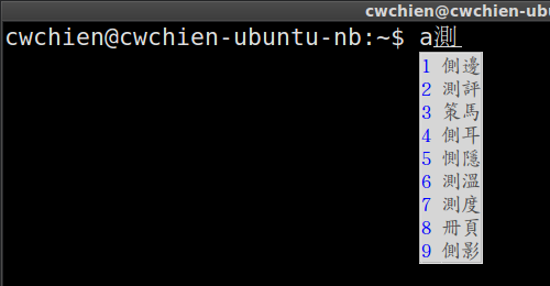

但若將編輯區選項改回應用程式視窗,一旦 lilyterm 出現第一個中文字,gcin視窗便 hang 住
如上圖,我輸入了「測」,再輸入其它字元都會跑到前頭去(例如畫面中的a),接著該 lilyterm 便只能輸入英數而不能輸入注音符號或切換
(這也是我前文中提到的無法輸入及無法切換的情形)

若用官方版的 libvte9,編輯區設為應用程式視窗仍可正常輸入,但會喪失 Alt + Shift 輸入符號功能
若用 Luna 版的 libvte9,編輯區設為 gcin 視窗可正常輸入,且 Alt + Shift 輸入符號功能可正常運作
目前我暫採用後者的方式
