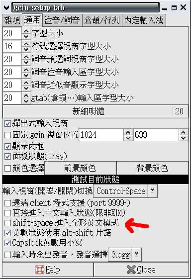

大大您好!
小弟找不到Shift-Space切換半/全形的選項耶...
小弟是用gcin 1.3.7.1

如果是 Tab,在「通用」那邊。
Promote 0 Bookmark 02007-11-28quote
site admin
如果是 Tab,在「通用」那邊。
補充
 shift+space在這裡!
