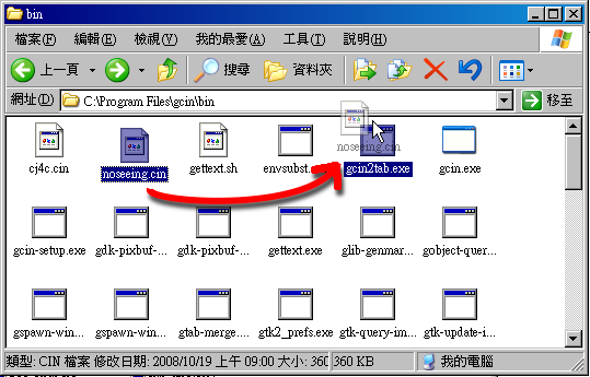

方法一、以滑鼠拖曳
把noseeing.cin放到C:\Program Files\gcin\bin內,
以滑鼠將noseeing.cin拖曳到gcin2tab.exe

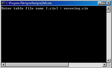

方法二、以終端機下指令
執行C:\Program Files\gcin\bin\gcin2tab.exe,
在終端機內輸入noseeing.cin
上述任一方法執行之後,
即可在C:\Program Files\gcin\bin內得到一個noseeing.gtab,
其他gtab輸入法可比照此方式進行。

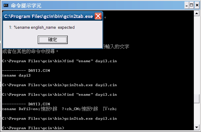

我試著把gdayi3.cin拉去給gcin2tab.exe 共龜
error code: 1: %ename english_name excepted
從 command-line下 gcin2tab直接出 cannot open 0.bin
打gcin2tab gdayi3.cin也共龜 沒招了
Promote 0 Bookmark 02012-10-15quote
cle download 下來的 .cin 不知道為何有 html 的部份,記得以前是沒有的。
gcin source 裏面不是有 dayi3.cin ?

但要把.cin匯入gcin2tab.exe都一直出錯%ename ename excepted 不管是從檔案總管物件式拖放或command-line shell
http://imgur.com/a/WXJuG

它回報的訊息實在是看不懂 %ename ename excepted

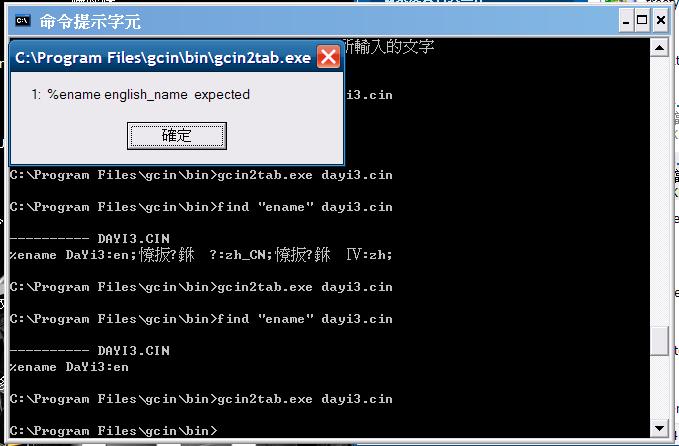

我想說是 %ename DaYi3:en;大易三码:zh_CN;大易三碼:zh; 這行問題吧
把它修了第一次 %ename DaYi3:en;不行,共龜%ename ename excepted
第二次,那把冒號也拿掉吧 %ename DaYi3,還是不行,就算用#把它整行Remark了還是不行 Orz
最後我發現把換成這樣就可以了,當然還把 #那些刪掉了 還有%setting begin ~ %setting end
%cname 大易三碼
顯然是gcin2tab處理時有錯誤吧,順序上一定要先%ename再%cname但又沒跟我講那錯了 -.-

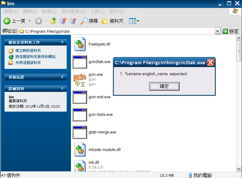

求救,不行誒...
1: %ename english_name expected
Promote 0 Bookmark 02014-05-04quote
你是用那一個 .cin ?你自己都不說清楚,那誰能幫你?
建議直接從 gcin source 現有的 .cin 來改,不要自己從頭開始編輯。
