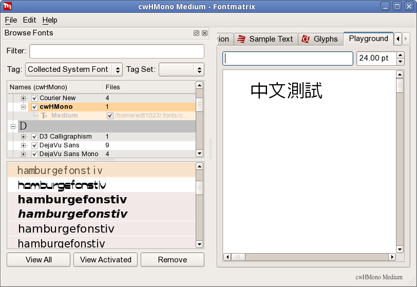

Fontmatrix is a font manager built with the kind of features and abilities graphic designers, layout pros, and others have felt necessary, but modernized with some new touches.

稍微說明一下,以免錯過好戲。
其本上 fontmatrix 會替你管理字型,這包括:
  1. 從某個目錄選擇字型組,以便先載入 fontmatrix 資料庫(匯入,Import)。
  2. 從 fontmarix 可以去觀察資料庫內各字型的資料,包括各種字型的文字資訊及 glyph 本身的形狀(可以放大及比較 AA、非 AA 的顯示)。
  3. 從 fontmatrix 可以安裝、移除資料庫裡頭所選擇的字型 → active/deactive。
  4. 可以直接從 fontmatrix 呼叫 fontforge 來編輯字型檔本身。當然要有安裝 fontforge。
  5. 可以從資料庫中的字型匯出(export)至某一目錄,含字型檔本身,及其例示圖檔。不過,其實這個功能目前用處不大。
  6. 其他?
有一些細節還不算是很流利,但開發者的思維較貼近使用者及字型開發者的實用性上。
