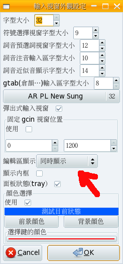

可以在gcin-setup->外觀設定中修改。gtk & qt4 有支援,qt3目前還不支援。
怪了,我沒看到修改的選項呀?
Promote 0 Bookmark 02009-04-18quote
Thanks. 看到了。吐舌頭

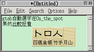

eliu兄:
gtab自動選字在on_the_spot果然有比較好看~
↑如果第二列(「輸入法名稱」和「顯示上一字拆碼」)能隱藏就更完美了!

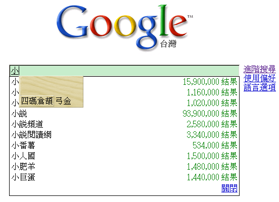

目前發現二個問題回報一下:
  • on_the_spot模式下,「彈出式視窗 」就不彈了!
eliu兄:
上面這個情形能否請您有空時再考慮一下,
因為有時候還是會遮住畫面,
例如在使用google搜尋的時候,
感謝~

改好了。
eliu兄:感謝~大哭
看來on the spot目前最大的得利者是我~
