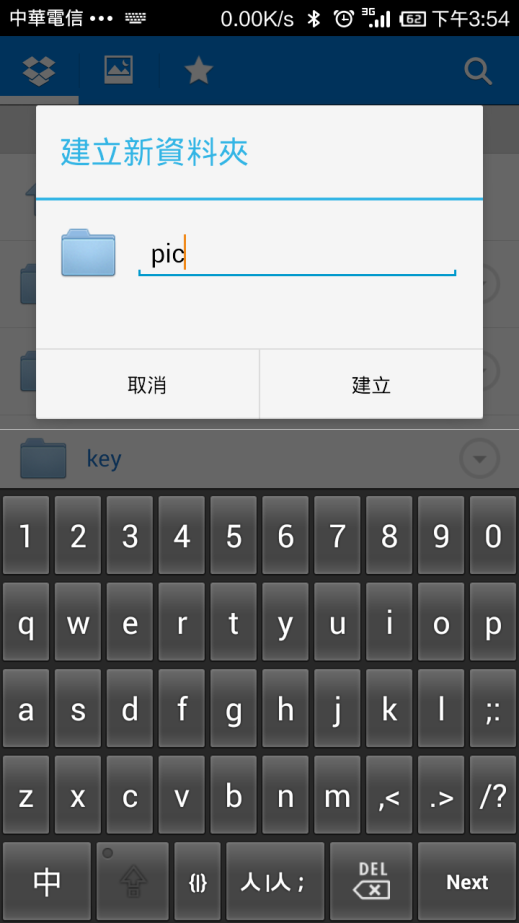

我是小米2S 的手機,目前遇到 在 gcin 英文模式下輸入時,, keyin  pic 後,要點 "建立" 卻點不到。
後來發現要點 "中" 的圖示,切回中文模式才可以退出 GCIN(才可以點到 "建立" 的按鈕)。
程式圖片為 Dropbox : (有試過 ProxyDroid, GAE Proxy 及手機內建的程式,皆有此一情形。)
https://www.dropbox.com/s/76mp55e5zx8d6k1/Screenshot_2013-08-15-15-54-57.png
發生頻率為 sometimes (有時候) 有時候也會正常,不知道是不是按快一點,然後點確定就好了?

Dropbox Enter/Next 的問題已經在最新的版本中修正

126subject: Promote 0 Bookmark 02013-08-16quote
請問除了 點 "NEXT" 鍵以外,不能直接點程式的按鈕嗎?
謝謝
127subject: Promote 0 Bookmark 02013-08-16quote
不好意思答非所問,install 了 Dropbox,在 login 時發現有 Enter 的問題,就把它改好了,就 post 出來,沒想到問題不是這樣。

128subject: Promote 0 Bookmark 02013-08-16quote
所以,還沒有找到 root cause ?

130subject: Promote 0 Bookmark 02013-08-19quote
splin
謝謝
目前,暫時要點"中" 回到中文模式下,才可以點程式中的按鈕。英數模式依然無法點程式中的按鈕。
131subject: Promote 0 Bookmark 02013-08-22quote
splin
在最新的版本中修正了
