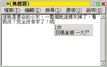

gcin組字視窗變成這樣?(一塊「小灰」)

92subject: 我取消了gtab輸入法設定的兩個選項試試?Promote 0 Bookmark 02008-10-12quote

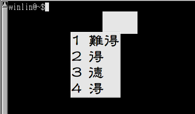

「資源」,源有候選字,「源」打完後閃一下,過不久,小灰就出現了!
源→emhf→[1.源 2.鴻]

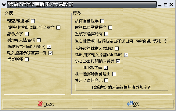

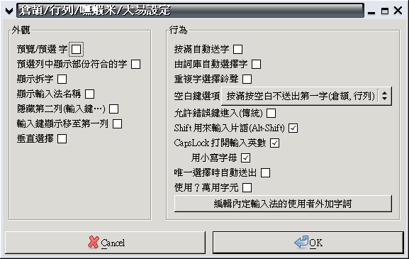

在這次的測試中,我取消了gtab輸入法設定的兩個選項:
(1)「隱藏第二型(輸入鍵...)」
(2)「輸入鍵顯示移至第一列」
結果小灰還是出現了,看來小灰和這二個選項的關連性不大。
93subject: 使用了「固定gcin視窗位置」的功能,但小灰還是出現Promote 0 Bookmark 02008-10-12quote

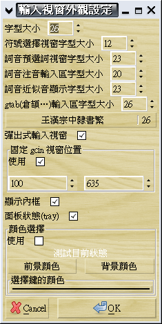

這次我使用了「固定gcin視窗位置」的功能,但小灰還是出現了,看來小灰和這個功能的關連性應該不大。
「知道」,打了「知」,一頓之後,小灰就現身了!
拆碼和候選清單如下(四碼倉頡):
知→okr→[1.知 2.佑]

97subject: Promote 0 Bookmark 02008-10-15quote

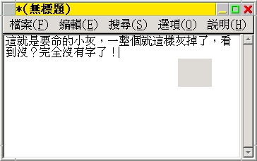

「溝」通,打完「溝」的時候出現小灰,
在四碼倉頡的狀態下,雖然「溝」(拆碼「eetb」)本身不會沒有候選清單,
但是拆碼過程會閃出一次候選字清單(拆碼到「eet」時,會出現 [1.汫 2.洴])
定「義」,打完「義」的時候出現小灰(四碼倉頡),
義→tghi→[1.義 2.飌]
幾天前到今天,這些小灰的例子都是在leafpad下產生的,
leafpad可以說是這段時間以來出現小灰最多的程式,
但也有可能是因為我很常用leafpad的關係。
在Openoffice.org較少出現,不過倒是造成出字順序的問題↓
gcin在Openoffice.org中的出字順序錯誤
目前這個出字順序的問題我只在Openoffice.org才有遇到,其他程式沒遇過,
或許Openoffice.org的出字機制雖然會使gcin出字顛倒,但是至少可以避免小灰的出現...Orz

今天發現好幾次是沒有出現候選字選單也會出現小灰的!(譬如,「改天」的「天」打完後)
看來候選字清單和小灰之間的關係也不是那麼絕對的,小灰在非候選字清單的狀況下也會出現,
問題又回到了原點...。
雖然沒有候選字清單也出現了小灰,但是全部都是在leafpad下發生的,
或許,...,應該調查一下的是leafpad?
看看大家要不要多用leafpad打字看看?說不定也會遇到我說的情形?
我的意思是,問題可能不在gcin,而是在於某些gtk程式...

我前幾天把 gcin 的固定視窗取消掉就沒有發生了。我之前一直是把視窗固定在特定的位置上的。
參考看看 :)

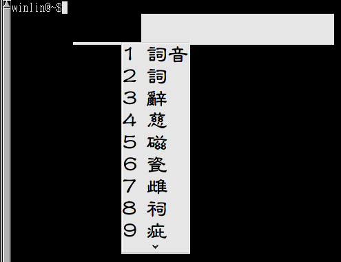

106subject: Promote 0 Bookmark 02008-11-30quote
詞音難得出現小灰,拍照留念∼
