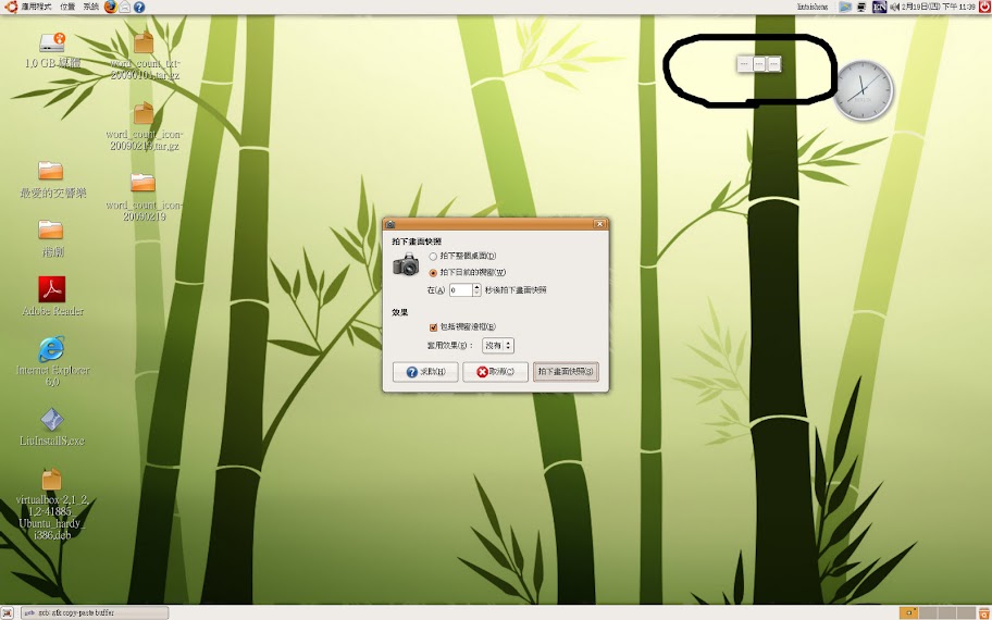

32subject: Promote 0 Bookmark 02009-02-19quote
我試了半天都不成功,各位可以教教我嗎?謝謝各位!
33subject: Promote 0 Bookmark 02009-02-19quote
http://lh4.ggpht.com/_GyYKqIsOJzc/SZ2B1reg9dI/AAAAAAAAAB0/P-u0t3Wel9k/s912/Screenshot.jpg
圖片連結不見了!
34subject: Promote 0 Bookmark 02009-02-19quote
可能有防止圖片被盜用。
在本站註冊就可以上載檔案,而且貼圖超容易。
那一個框是 gcb 的,如果不喜歡用可以關起來。
35subject: Promote 0 Bookmark 02009-02-19quote
那是那一個選項啊!還有計數的功能是如何跑出來呢?謝謝各位前輩的指導!
36subject: Promote 0 Bookmark 02009-02-20quote
你的screenshot圈起來的那個是gcb,gcin新加入的剪貼簿功能,
要開啟或關閉請找:設定→ 內定輸入&開啟/關閉→剪貼區管理視窗位置&關閉
有個下拉選單可以選擇它的位置,不想用的話請選「閉關」。

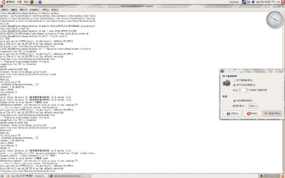

37subject: Promote 0 Bookmark 02009-02-20quote
簡單敘述我的狀況,照說明安裝後,不會自動出現字數統計,必須手動去執行那.SH檔案,才會出現一個小小的零,不過打字後不會改變數值。檢查過有裝python,剛不放心又加裝python-all看看,還是沒出現。還有什麼必要的東西要先裝起來的呢?
38subject: Promote 0 Bookmark 02009-02-20quote
補充一下: 文字版的SH檔執行才有零,圖片版啥都沒出現。 (終端機的指令前面要加SUDO嗎?)
39subject: Promote 0 Bookmark 02009-02-20quote
抱歉,仔細看一下圖片版的gcin_filter_word_daily_count.sh,
我發現忘了跟大家說,還要裝imagemagick這個套件。
對了python的部份,請大家下個指令:「whereis python」,找看看有沒有,
我不確定版本會不會有差...
終端機的指令不必加sudo。
如果還不行,麻煩請樓上訪客再回報,
我再找找可能問題出在哪,感謝~

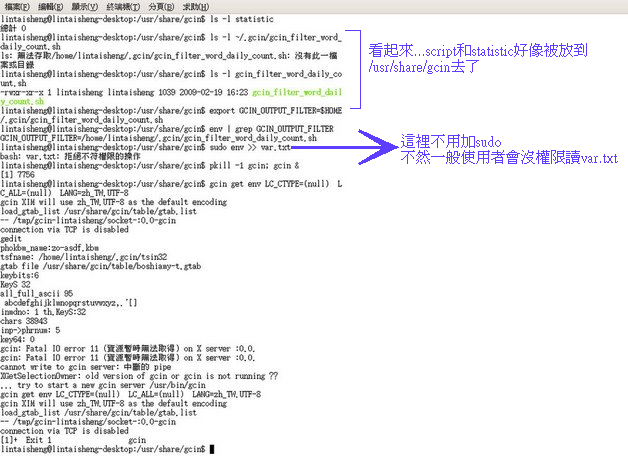

40subject: Promote 0 Bookmark 02009-02-20quote
謝謝前輩的回應, 但我照著做顯示以下的訊息:
還有各位是怎麼學的,我接觸ubuntu才幾個月,要看什麼參考書才能讓自已的能力強一點。另外這sh的程式是什麼啊?要怎麼學習呢?
謝謝各位的回應!
joined: 2007-09-22
posted: 630
promoted: 134
bookmarked: 90
41subject: Promote 0 Bookmark 02009-02-20quote
看圖是因為 pipe 失效,gcin server crash 又自動重啟。
通常 pipe 失效最常見的原因是「gcin filter 沒有可執行權限」,不過 winlin 提供的 tarball 裡 filter 都有可執行權限。
所以…我不知道失效的原因。 XD
42subject: Promote 0 Bookmark 02009-02-20quote
lintaisheng
呃....,先問一下,
能不能請你再從頭依序進行上面說的那一系列安裝步驟,
並在執行「pkill -1 gcin; gcin &」 這個動作之前,執行下列指令:
env >> var.txt
執行之後,把var.txt的內容貼上來,大家再幫你看看~ 大笑
還有空的話,也執行下列指令,並把內容貼上來:
ls -l ~/.gcin/statistic
ls -l ~/.gcin/gcin_filter_word_daily_count.sh

44subject: 出現一下又不見了Promote 0 Bookmark 02009-02-20quote
今天又整個流程重新弄,但效果只出現一下下 終於進化到2字了 似乎在剛啟動字數小框出現時輸入中文字才有用,它消失後就不見了 會是跟所用的GCIN版本有關嗎? 發現無法要弄成最新版本時,我卡在QT3跟QT4上
joined: 2007-09-22
posted: 630
promoted: 134
bookmarked: 90
45subject: 出現一下又不見了Promote 0 Bookmark 02009-02-20quote
會是跟所用的GCIN版本有關嗎?
gcin 1.2.7 以上版本均支援 winlin 的打字字數累計 filter。
46subject: Promote 0 Bookmark 02009-02-21quote
lintaisheng
謝謝各位!
希望不是我看錯....
gcin_filter_word_daily_count.sh和statistic被放到/usr/share/gcin裡了!
↑lintaisheng好像弄錯囉...
這種情形至少有二種解法:
<解法一>
把gcin_filter_word_daily_count.sh和statistic放到/home/lintaisheng/.gcin
其他安裝步驟維持不變
<解法二>
把gcin_filter_word_daily_count.sh和statistic放到/usr/share/gcin
這樣所有使用者都能用,不過這樣一來,
環境變數的部份就從原先的:
export GCIN_OUTPUT_FILTER=$HOME/.gcin/gcin_filter_word_daily_count.sh
改成
export GCIN_OUTPUT_FILTER=/usr/share/gcin/gcin_filter_word_daily_count.sh
這樣gcin才能正確找到這個字數統計filter的所在位置。
請lintaisheng再試試

47subject: Promote 0 Bookmark 02009-02-21quote
謝謝winlin的幫助,我成功了,原來是我放錯位置了,真是的!
另外我還有一個問題請教:
這是怎麼加入啟動程序中呢?這幾天懂了不少東西~微笑
