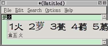

49subject: Promote 0 Bookmark 02009-04-29quote

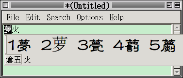

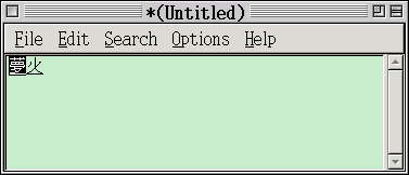

設定為自動選字,啟動倉五:輸入twln(space)以及f(space)
緩衝區會出現:「夢火」
接著按←↓,看「火」的候選字,只會看到[1.火]
接著再按←↓,看「夢」的候選字,會看到[1.夢 2.萝 3.甍 4.藅 5.蘮]
接著再按→↓,再回去看「火」的候選字,會看到[1.火 2.萝 3.甍 4.藅 5.蘮]
↑照理說,「火」不應該在清單之列的!
這個時候按2~5任一鍵,gcin都會死掉~
感謝eliu兄,辛苦了

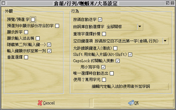

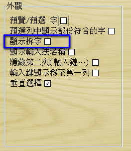

51subject: 希望可以讓「顯示拆字」這個選項可以被取消Promote 0 Bookmark 02009-05-15quote
老大!
我已經找到方法可以讓gtab自動選字下的gcin視窗可以縮成一列了:
不過,那個「顯示拆字」的區域有時在右側還是佔了不少的空間,美中不足呀!!!
我想把它取消,是在gcin-setup裡取消勾選之後,它還是一樣留在gcin視窗裡,
請問,能不能麻煩您修一下這個選項功能,
讓gcin在「gtab自動選字」功能被啟用時,「顯示拆字」可以被開啟或關閉。
您有空和有心力時再弄就行了,感謝~

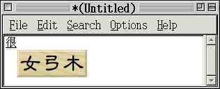

52subject: Promote 0 Bookmark 02009-05-29quote
eliu兄:
我發現有個情形,某些字元還是會被送到gtab自動選字的緩衝區之外,情形如下:
「緩衝區有字,且拆碼區有字」的時候,
這時按「=」,「=」會被送到緩衝區之外,
註:「=」沒有被我設為selkey或endkey
感謝~

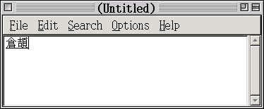

53subject: Promote 0 Bookmark 02009-05-31quote
感謝老大,
現在gtab輸入法已經能完美呈現「一列」,看起來像詞音一樣好看。
我使用的設定如下:
使用幾天之後,發現二個情形還是會從「一列」再變回「二列」:
(一)切換到rxvt或firefox後,gcin會回復成二列(只有一次)
原本用一列的設定用得好好的,
若切到firefox或rxvt再回到原視窗之後,gcin視窗會變回二列。
以上,感謝~
(二)切到詞音打字之後,「顯示拆碼」那個欄位不再隱藏,又變回二列
原先使用倉頡打幾個字放著,
切換到詞音隨便打幾個字送出,
再切換回gtab輸入法之後,「顯示拆碼」那個欄位會再次出現了,又變回二列高度,從此不再消失(除非重新啟動gcin)。

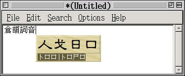

54subject: Promote 0 Bookmark 02009-06-05quote
新發現一個會變成二列的情形。
就是按「`」查詢同音字以後,下面那個「顯示拆碼」的區域又不再消失。
感謝~
