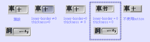

所以你們覺得是要用 button 還是 event_box,button 比較漂亮,但是比較佔空間。
感謝 Tetralet 鍥而不捨的追查,gcin 還有很多地方用 event_box,只能說 GTK 的 default value 太爛了。
小弟投「button」一票 XD (不知會否破壞小弟和T大的關係...Embarassed)
小弟有一票的理由,晚一點再提,不然這一篇會寫得太長~
小弟發現button還有一個inner-border的屬性可以設,

  1. inner-border
  2. xthickness和ythickness
上述2個參數設成0之後,button也可以和event_box完全一樣的大小,不多佔任何空間!!!
在主題中的gtkrc中設好下列參數即可測試:
style "button"
   GtkButton::inner-border = {0,0,0,0}
xthickness = 0
ythickness = 0
class "GtkButton" style "button"
以下是小弟各種組合的測試結果圖示,可以看到詞音和用button的gtab可以設成和event_box完全一樣的比例。
