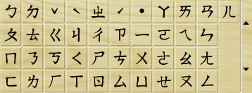

44subject: Promote 0 Bookmark 02010-02-03quote
Tetralet
另外,若要打注音符號時有什麼比較快的方法?我每次都要選半天...
為了解答小弟敬愛的T大的困擾,暫時小小離題一下。大笑
請將此附件的內容加到「編輯內定輸入法的使用者外加字詞」,
這麼一來,就能按「z+注音符號位置鍵」來輸出注音符號,
例:
「z1」→「ㄅ」(「1」是鍵盤上「ㄅ」的位置)
「zq」→「ㄆ」 (「q」是鍵盤上「ㄆ」的位置)
另外,不嫌棄的話,
也可以把另一個附件的內容放到「符號表編輯」裡,
這樣按「ctrl+alt+,」,就能快速用滑鼠去點。
http://hyperrate.com/topic-files-dir/11/16211-Tn97rkNfsL/single_win2010_0203_210204.png
祝使用愉快~

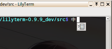

46subject: [英][全] 顯示問題...Promote 0 Bookmark 02010-02-04quote
發現只有在沒有出現 GCIN 的輸入視窗之下,直接按 <Shift><Space>,才能順利出現 [英][全]。
若在已有 GCIN 的輸入視窗的情況下,若用 <Shift><Space> 切換至 [英][全] , [英][全] 不會出現,反而出現亂碼,畫面截圖如附件。這時再怎麼按 <Shift><Space>,那個亂碼都不會消失。
或者,好不容易出現 [英][全]了,再按一次 <Ctrl><Space> 的話,[英][全]是消失了,但會出現亂碼。
有稍稍問過,好像只有我的系統會這樣。真的很怪...
47subject: [英][全] 顯示問題...Promote 0 Bookmark 02010-02-04quote
Tetralet
我可以重現這個 bug (用的就是你包的版本 :D),不過個人覺得還好,不至於太影響操作,因為出現亂碼的時候,全/半型的字元還是可以正常輸出,而且平常 Shift + Space 我習慣在沒有視窗的狀況下按。
遇到亂碼,Ctrl + Space 切回英文,再切回來,應該可以恢復正常?

49subject: [英][全] 顯示問題...Promote 0 Bookmark 02010-02-05quote
是呀,但還是覺得不太方便...
