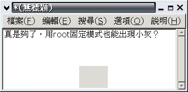

今天在手提電腦那邊試,組字視窗變成了這樣子~
  然後我在desktop再試(灌了nvidia原裝driver,應該不是顯示問題)
 試了一會,發覺要是打得超快的話就會變成上面那樣子....

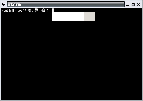

53subject: 連非彈出式視窗也會?Promote 0 Bookmark 02008-05-04quote
呃...萬萬沒想到....那位小灰兄連在非彈出式視窗的時候也可以出現!!!
正當我在opera上打字,又順手以快速鍵開個xterm的時候,快速切回opera才打幾個字,小灰就出現了!
而且我還是在用「非彈出式視窗」的時候
這下可好了,小灰變成一塊白色的形狀,組字時會才會出現右側那塊小小的灰色

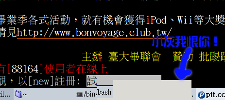

57subject: Promote 0 Bookmark 02008-05-08quote
哎呀,新發現!!!
我發現把gcin擠在畫面最下緣時很容易出現小灰!!!
難怪最近在ptt上推文時,小灰一直出現!!!因為推文的時候,gcin就在最下面呀!
目前測試結果,PCManX、lilyterm、leafpad都會因為把gcin擠在畫面下緣而出現小灰
(leafpad把gcin擠在畫面下緣後,要打久一點才會出現小灰)

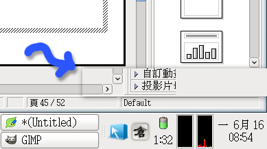

60subject: Promote 0 Bookmark 02008-06-16quote
「固定視窗 + 非彈出式視窗」 出現小灰的情形今天再添一例,
這次是在Gnome+compiz的狀況下,補張圖作個紀念大笑
