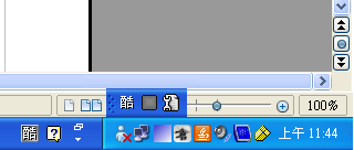

57subject: Promote 0 Bookmark 02009-08-03quote
eliu兄:
上一版的gcin for win32會在tray上一直佔用二個icon,不管gcin有沒有開啟都一樣,
這樣會讓tray圖示有點太多,
請問能否仿照其他輸入法的作法,
把輸入法的icon放在輸入法專用的工具列上?
這樣在gcin沒有啟動時,也能維持tray的清爽。
除了新倉頡和新注音之外,我發現酷音也可以這樣↓
感謝~辛苦了~

59subject: Promote 0 Bookmark 02009-08-03quote
其實各有其優缺點,開個 toolbar window 就會擋住 AP 的 window,就必須用 ctrl-space 才能關閉 window。
因為這是 gtk 的程式,這種 tool bar 在 GTK WIN32 要怎麼寫,不知道。像 gtk tray icon 的位置就抓不到,還是要固定在右下角?
