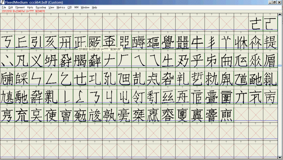

求助!我從Google搜尋 "CCCII-font",有人已經把CCCII 64x64 字符打包成 BDF 檔案,
入面已經有我想要的仿宋體, 請問我怎樣可以把那些字打出, 然後放在cwTeX 文件中呢?
 http://www.kanji.zinbun.kyoto-u.ac.jp/~yasuoka/ftp/fonts/
Promote 0 Bookmark 02008-08-11quote
cwTeX 使用的是 Big-5 編碼,約只含一萬三千字左右,其他的部份份需要自行去編碼,這樣不僅無法流通,而且要費很大的力氣,所以,不建議使用 cwTeX。
bdf 是點陣字,所以嵌入此種字型,文件品質會很差,而 64 字型要轉成向量字,效果並不好,所以,你還是回看我前面的 post 的建議會較省工。

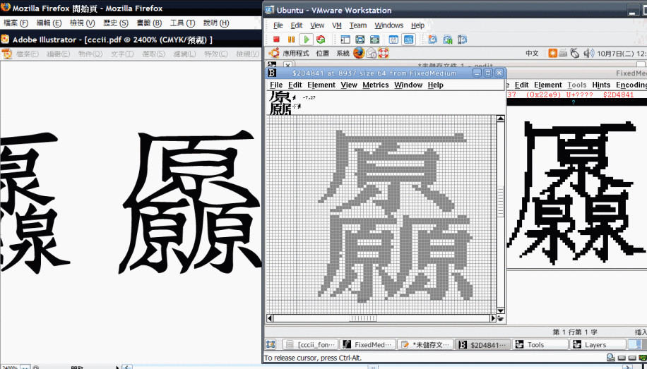

LGJ兄,請問你製作cccii.pdf 的時候,缺字是怎樣做出來呢?有一些從BDF trace 成vector graphic的程式嗎?
你是把字符儲存成EPS,再用fontforge output 成.pfb/.tfm嗎?
以下為你的造字和相應的CCCII 點陣字型比較:
Promote 0 Bookmark 02008-10-07quote
印象不清楚了,好像是從 cccii 字型裡頭取出的,這個字無需去造字,
當時只是舉例,這個『厵』字 Unicode 已經有收錄:U+53B8。
要納入這字有兩種做法,就是直接納入這個字的圖檔,不然就是把這
個字納入字型中(這種方式品質較佳,取用及流通也比較方便)。
要用 trace 的方式的話,一般 64x64 的點陣字 trace 出來的效果很差,
因此不建議,除非自行寫 trace 程式來加強。現有的 trace 程式,可以
使用 potrace 或 autotrace,文字的話比較建議用 potrace。
最簡便的造字方式當然就是由原字型的各部首元件去拆開來加減組合
了,這是最快的方式,也最能符合原字型的風格。
