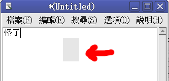

老大~
我的gcin視窗變成「小灰」了 (如圖)
這個情形好像在1.3.5就開始不定時出現(其實是我還找不出原因)
不知道其他人有沒有出現過類似的情形
重開gcin才會恢復正常

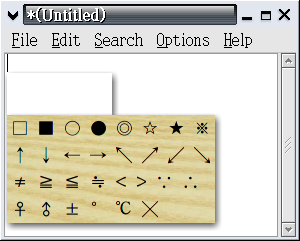

來了...
我的也會...
嚴重的話會變成這樣...
[img] #1[/img]
/ /囧囧,不會放圖片, 請參照附檔
轉貼剛剛在摩托學園Po的..

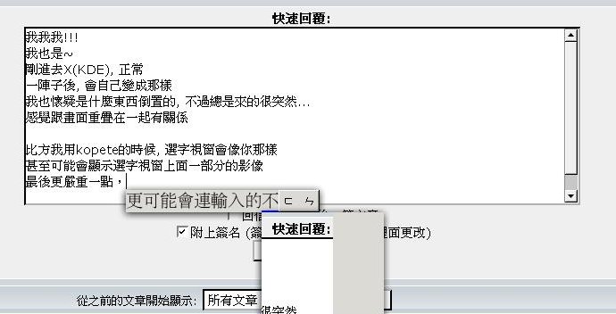

我我我!!!
我也是~
剛進去X(KDE), 正常
一陣子後, 會自己變成那樣
我也懷疑是什麼東西倒置的, 不過總是來的很突然...
感覺跟畫面重疊在一起有關係
比方我用kopete的時候, 選字視窗會像你那樣
甚至可能會顯示選字視窗上面一部分的影像
最後更嚴重一點,更可能會連文字輸入的部份都消失看不到

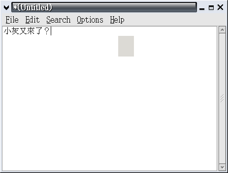

這兩天又遇到一次,是在用leafpad打字的時候
打到「方」這個字的時候,我好像是打錯字還是選字什麼的
打完「方」之後(如圖,我打的就只是這幾個字),gcin的視窗就又變成小灰了~
這次沒有skype介入
註:Debian testing + gcin 1.3.7.1
gcin + 小灰 again

我的情形如下(那個 Tetralet 的圖塊,其實是輸入視窗):
http://edt1023.sayya.org/tmp/gcin-t.png
經過 Ctrl-Space 幾次後,就變成小灰了。不過,還是沒抓到誤按了什麼鍵。Orz
29
Promote 0 Bookmark 02008-02-18quote
組字區會以其他視窗重繪,符號表也會如此
「Ctrl+Alt+,」之後,以滑鼠滾輪拚命切換符號表的上下頁
正常
就會看見出現gcin以「X左上角畫面」重繪符號視窗的殘影
重繪瞬間
但一般這種狀況是轉瞬即逝,而且不會變成「小灰」
