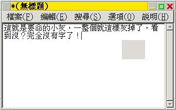

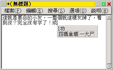

gcin組字視窗變成這樣?(一塊「小灰」)

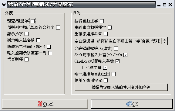

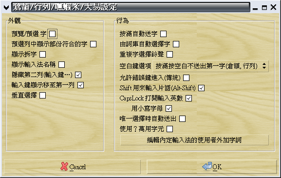

92 我取消了gtab輸入法設定的兩個選項試試?
Promote 0 Bookmark 02008-10-12quote
「資源」,源有候選字,「源」打完後閃一下,過不久,小灰就出現了!
源→emhf→[1.源 2.鴻]
註:
在這次的測試中,我取消了gtab輸入法設定的兩個選項:
(1)「隱藏第二型(輸入鍵...)」
(2)「輸入鍵顯示移至第一列」
結果小灰還是出現了,看來小灰和這二個選項的關連性不大。

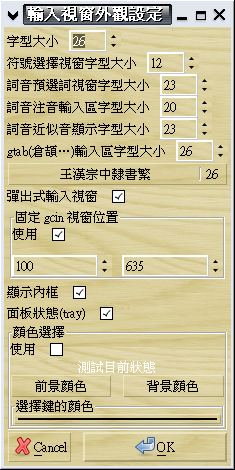

93 使用了「固定gcin視窗位置」的功能,但小灰還是出現
這次我使用了「固定gcin視窗位置」的功能,但小灰還是出現了,看來小灰和這個功能的關連性應該不大。

可以考慮再多勾個「預覽列中顯示部份符合的字」試試?
這種狀態下,認真打字的話,要小灰常出現應該不是問題!
95
我電腦最低是 798MHz,通常也都是在這個頻率跑,「預覽列中顯示部份符合的字」原本就勾了,也把字型大小調成跟你的設定一樣,我沒有四碼倉頡,所以用一般倉頡測:

96 試試?
我電腦最低是 798MHz,通常也都是在這個頻率跑,「預覽列中顯示部份符合的字」原本就勾了,也把字型大小調成跟你的設定一樣,我沒有四碼倉頡,所以用一般倉頡測: 弚→cnl→[1.弚 2.鈏] 此→ymp→[1.此 2.忐] 夢→twln→[1.夢 2.甍 3.藅 4.蘮] 角→nbg→[1.角 2.墮] 脫→bcru→[1.脫 2.貺 3.鼆] 源→emhf→[1.源 2.鴻] 知→okr→[1.知 2.佑] 還有隨便打一些字,可是到目前為止仍然無法重現。 你的一般倉頡會出現小灰嗎?
感謝coolcd幫忙測試~大笑
上面那幾個例子不一定每次打都能叫出小灰,即使我用四碼倉頡重打那些字我也沒有辦法一定重現小灰。
但是至少確定目前小灰會出現,都和候選字清單頓一下有關。
過去我還是打倉頡的時候,小灰就曾出現過了。
另外,coolcd要不要把「預覽/預選字」打開,並關掉「預覽列中顯示部份符合的字」看看?
我打開「預覽列中顯示部份符合的字」這個功能的時候,反而沒遇見過小灰。怪....

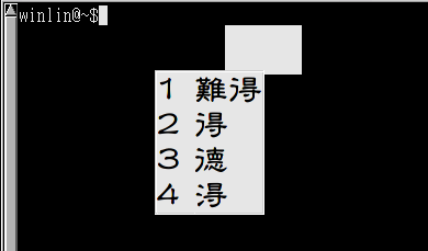

「溝」通,打完「溝」的時候出現小灰,
在四碼倉頡的狀態下,雖然「溝」(拆碼「eetb」)本身不會沒有候選清單,
但是拆碼過程會閃出一次候選字清單(拆碼到「eet」時,會出現 [1.汫 2.洴])

我前幾天把 gcin 的固定視窗取消掉就沒有發生了。我之前一直是把視窗固定在特定的位置上的。
參考看看 :)

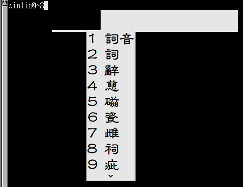

詞音難得出現小灰,拍照留念∼
傻蛋
