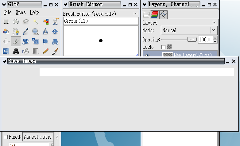

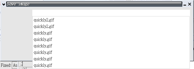

66 來幾張gimp的小灰
Promote 0 Bookmark 02008-08-12quote
來幾張gimp的小灰給大家瞧瞧
存檔的對話框變成這樣↓
可以在對話框輸入文字(下圖是輸入q的時候所出現的畫面),
而對話框也會出現預覽名稱,
但對話框裡的字就是不會被顯示 ↓
alan

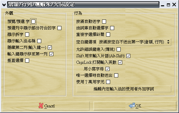

老大
由於小灰相當擾人,小弟這段時間一直關掉彈出式視窗。
最近發現gcin偶爾會出現一個特別的情形:如果gcin停頓一下才把字送出,有時候會留一個空位在那裡↓
我有點懷疑這個情形是,gcin可能在方框還沒來得及繪好之前,就先把字送出了,而字送出後,方框才隨後出現,於是就出現了這樣的情形,不確定這樣的情形是否和小灰有關,但還是跟您回報一下。目前這個情形的出現也是無跡可循,很難在固定步驟下把它重現,即使把字重打一遍也一樣。
感謝~辛苦了~
gcin 1.4.3 pre6
(1)倉頡
(2)未使用彈出式視窗
(3)gtab選項:隱藏第二列、輸入鍵顯示移至第一列
79

剛剛頓了一下之後小灰又出現了,
我觀察了一下,並當時沒有候選字,
不過我有打開「預覽/預選字」這個功能,
所以,就算只有唯一一個字要輸出,還是會出現候選字清單,這樣就和有候選字清單沒兩樣了,
我關掉「預覽/預選字」這個功能再試試~

Promote 0 Bookmark 02008-10-12quote
又發現一個支持上面說法的情形!
剛剛我要打「到九」,打到「九」這個字的時候正好出現候選字清單,這瞬間我沒留意就繼續打字,小灰就又出現了!
在我的四碼倉頡裡,「到九」的拆碼和候選字清單各自如下:
到→mgln→無候選字清單
九→kn→ [1.九 2.夷]
註:
我是使用四碼倉頡,
沒有使用「預覽/預選字」功能,所以候選清單都是按下space後才出現,
gcin的相關設定如下:
85
