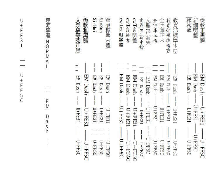

字型編輯器一打開,TW-sung U+FF5C 明明就已經造到字框接觸了,硬說這是 bug,只能用某些「成語」來形容了。

一樣的東西,只是字數不一樣,原有的字原封不動。就算是舊的教育部宋體, U+FF5C 也是全畫滿了。別又轉移焦點了,新舊字型我都檢查過了。

TW-Sung 和 MOESong 的 U+FF5C 都長一樣,不同年份的不同版本也都長一樣,相信你也很清楚,並不是重點。
重點還是在怎麼調整排版軟體。字符確實頭尾相連,在完全沒有字間距的情況下,排版後應該要能相連。但對大多數的排版軟體而言,完全沒有字間距,也就是字間距必須為固定零值,並不是好主意。除非你把排版軟體的工作目標視同只是在方正整齊的中文稿紙上填上字符罷了,否則字間距固定零值對大多數情況都是很討厭的事。
因此,改排版軟體設定,或是自己定義一個字符來取代它,才是實際的做法。

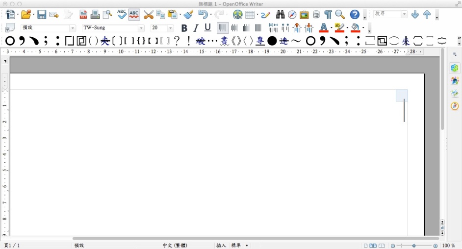

全字庫正宋體 tw-sung 20150923版本 FF5C連續兩格預設環境是連在一起的,附圖一張。
我剛剛試了一下,並沒有完全連在一起,要放大看才會清楚。試這個也沒什麼意義,不過你用得高興就好。
另外,你要不要輸出 pdf 試看看會變成什麼樣子?
測試條件:
TW-Sung-98_1.ttf
OpenOffice.org 4.1.1
Windows 8
Apan Liao

我手邊有教育部宋體 1.0 和全字庫宋體 98.1。它們的 U+FF5C 都長一樣。不是看起來長一樣,是完全一模一樣。這個字符,如果放大很多倍看來,是幾乎頂到,但差距大概只有字高的千分之一。在字間距為零的條件下,除非是字級超級大,例如一個字像一張 A4 那麼大,否則肉眼應該是看不出來它沒頂到。你硬要說這是 bug,我沒有意見。但我仍認為這不是字符本身出問題。靠排版軟體控制字間距才是一勞永逸的辦法。
「我什麼設定都沒改但結果不滿意所以一定有人有事有東西錯了」這種觀念還蠻有趣的。祝你日後排版愉快。

測試平台: OpenOffice Writer 4.1.2 on Win7 Ultimate 64 bit
