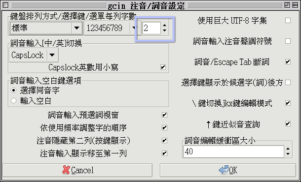

gcin 2.7.4 加入了多行選字時,可以用左、右方向鍵移動游標
加上之前支援的上、下鍵移動游標
易用性大大增強!!
想體驗一下的,可以把詞音設定中的「選單每列字數」往上調
幫忙貼個圖示意一下:

改成垂直排列會比較符合原先詞音垂直列表的視覺習慣:
1多 4柁
2朵 5茤
3哆
這樣使用者比較不需要重新適應

新酷音也是這樣,因為程式設計比較簡單,而且可以方便對應 keyboard 位置。
原來如此有這個設計上的用意,感謝eliu兄說明~
(不過垂直編號好像還是比較符合詞音原先候選字清單的視覺習慣)

這不是 bug,是某人的 idea,忘了是誰提供的。gcin 會往下選一個與編輯區不一樣的字,所以通常會從 2 or 3 開始。固定從1開始會變成與編輯區一樣的字。用了一段時間,覺得這是good idea,常常cursor 所在的字就是我們需要的,這時候只要按 enter 就可以了,不用像以前還要按↓鍵移動cursor。
