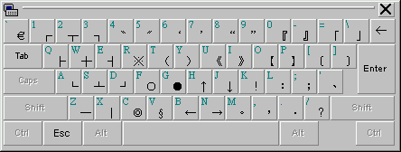

是這個嗎?(長得還蠻可愛的~)
新注音的符號鍵盤
不過,用 ctrl-alt-,叫不出來,我是用滑鼠點tray上的選項才找到的
或許我的新注音比較「舊」大笑

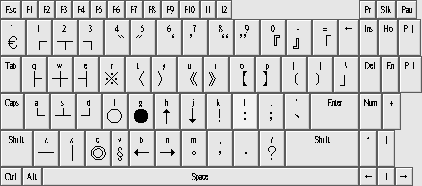

感謝caleb兄說明,我刪掉大寫的keyname define後就能用了(cin檔如附件!)
能成功測試之後,我還作了一些修正,讓它可以在小鍵盤中預覽顯示
如下圖
符號小鍵盤示範
我的圖不能設定字型大小,很醜,看哪個好心人幫忙弄張漂亮點的好嗎?感謝~大笑

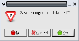

「ctrl-alt-,」所叫出的符號表,照理說也都是「button」
沒有辦法像一般的button以「鍵盤的方向鍵(↑↓←→ )」和「搭配空白鍵或Enter」來操作嗎?(如下圖,按鈕內有虛線)
有虛線的button
如果可以實作成這樣,符號表的便利性就很高了
